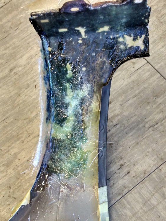

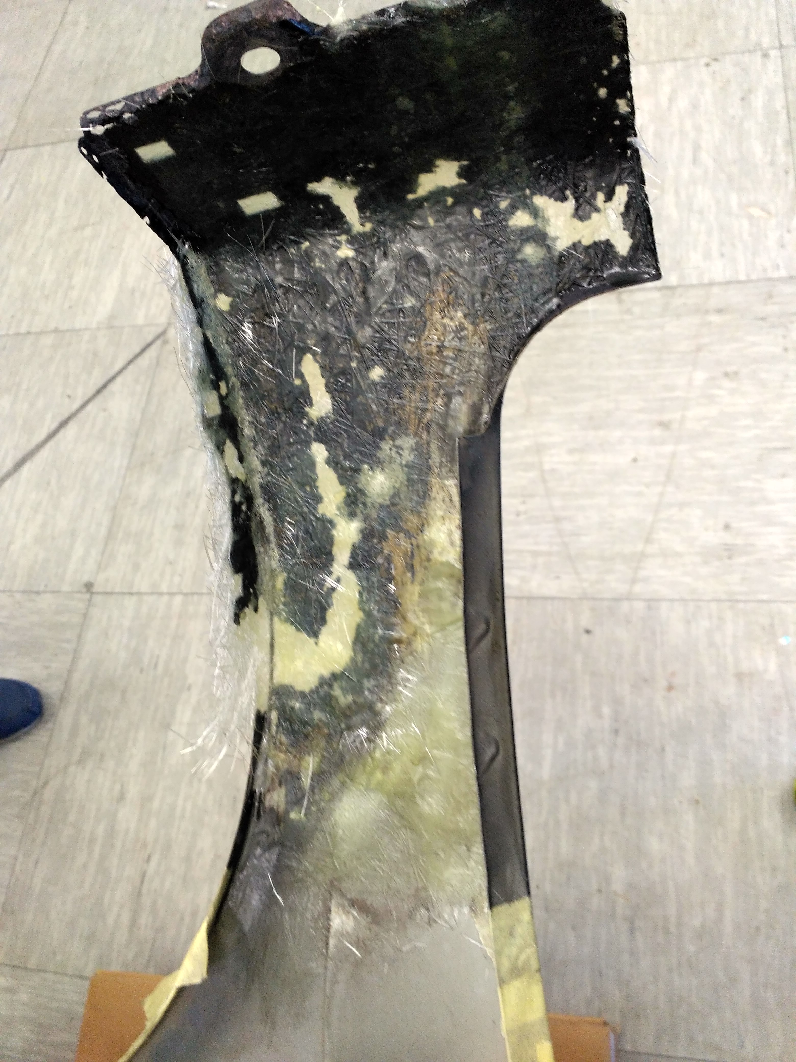

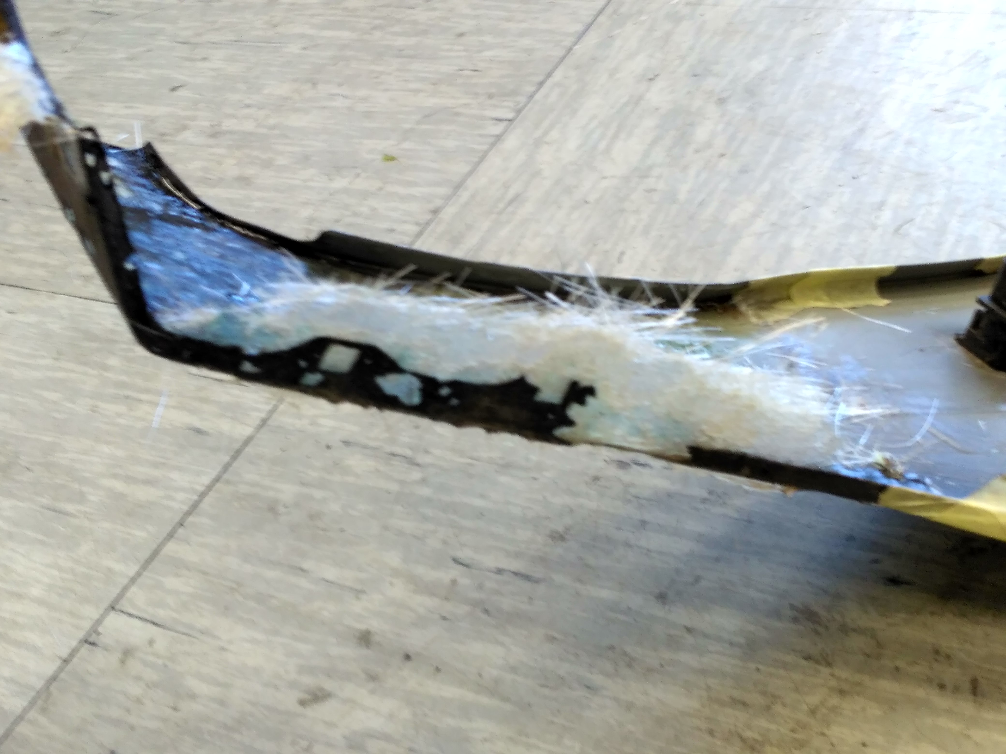

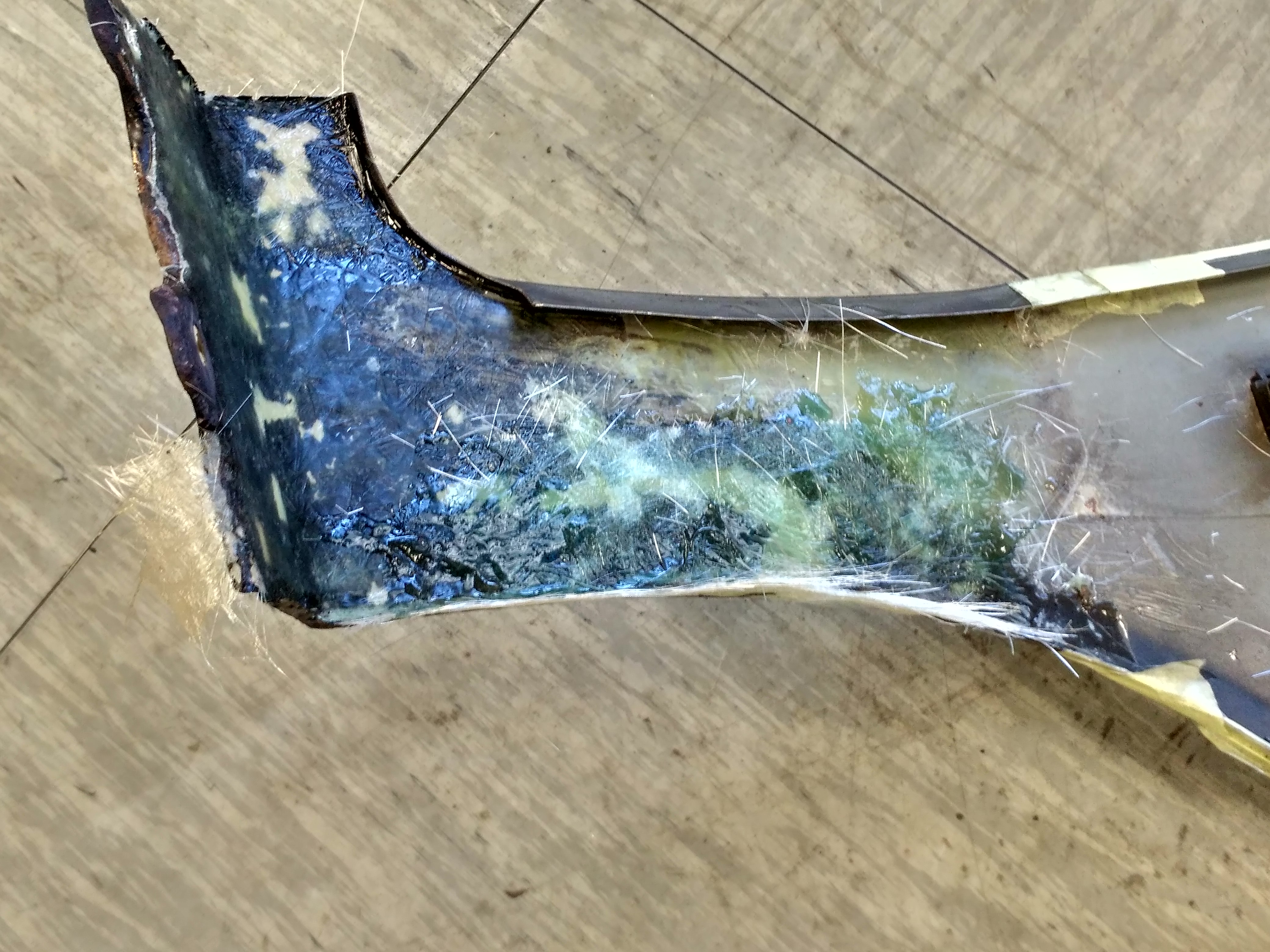

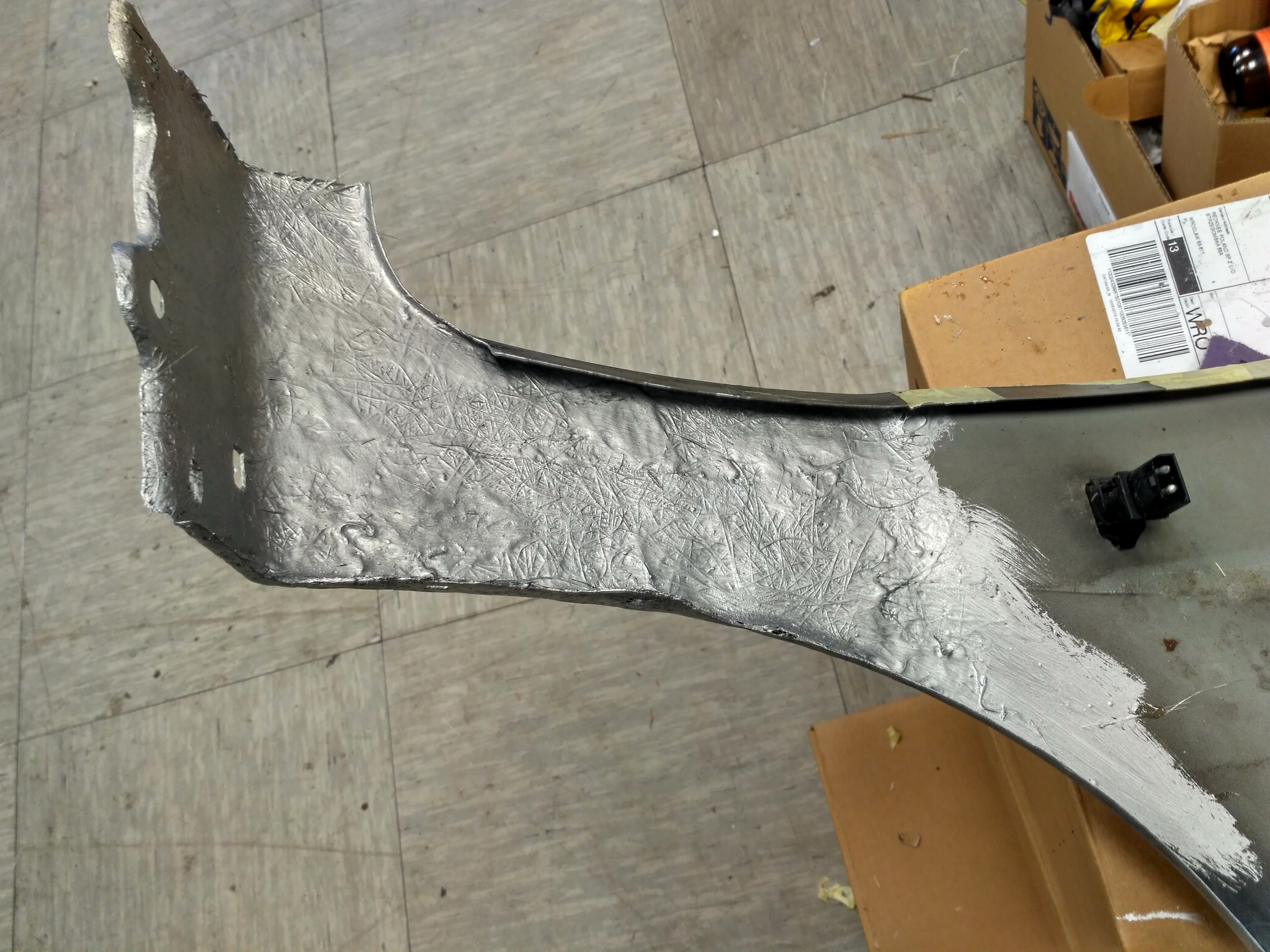

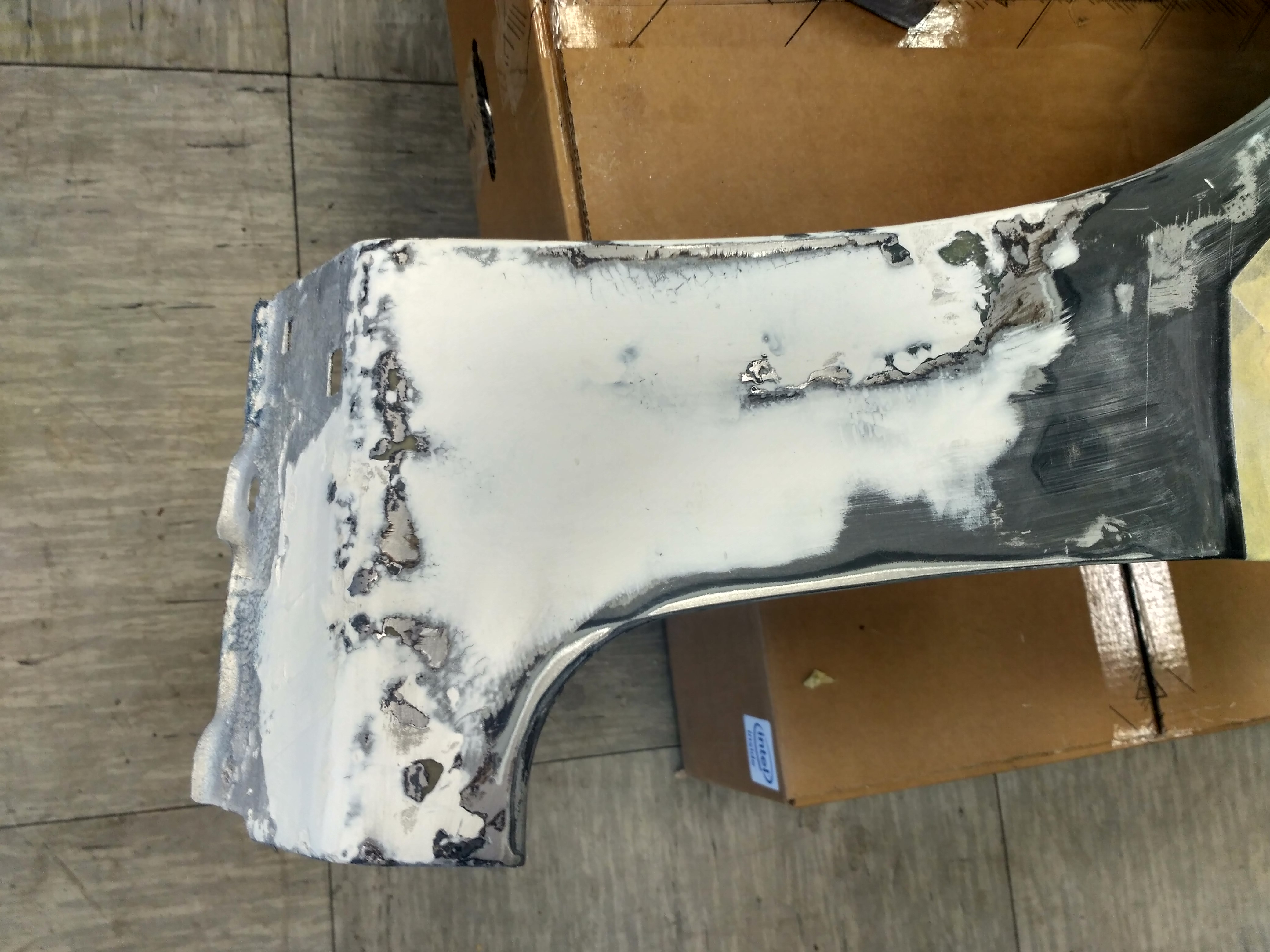

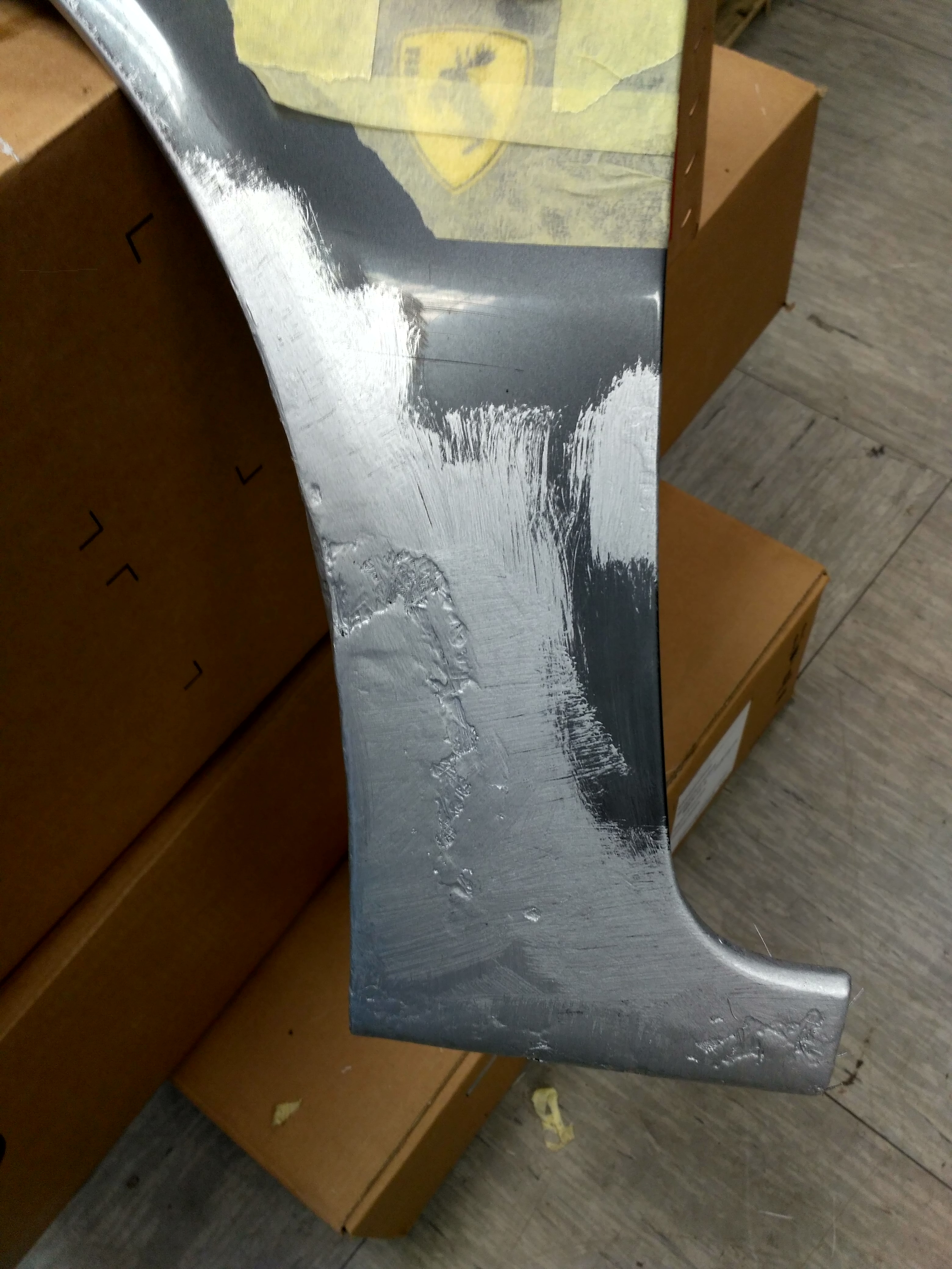

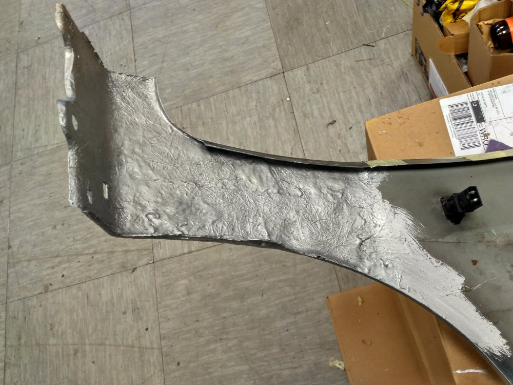

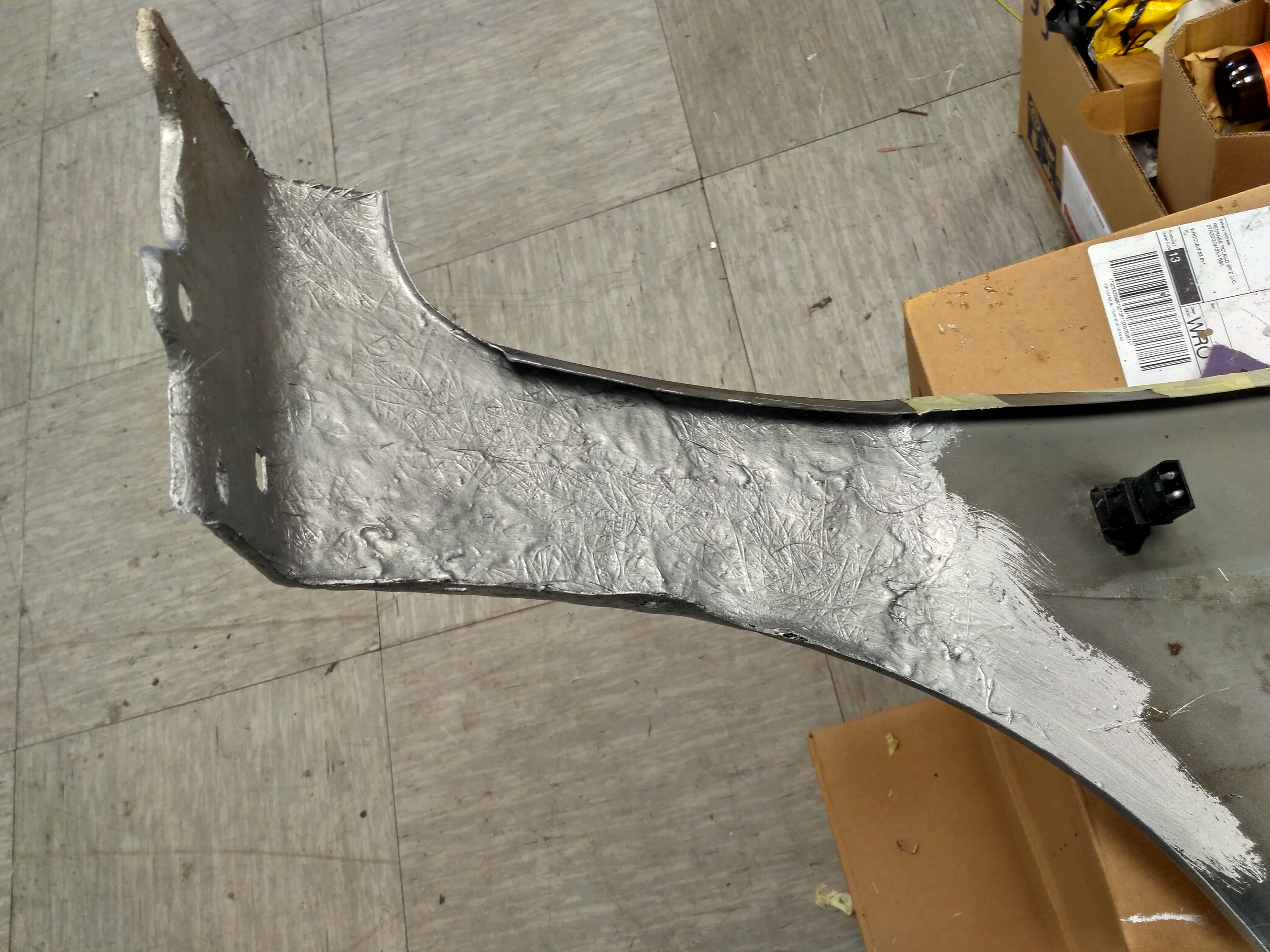

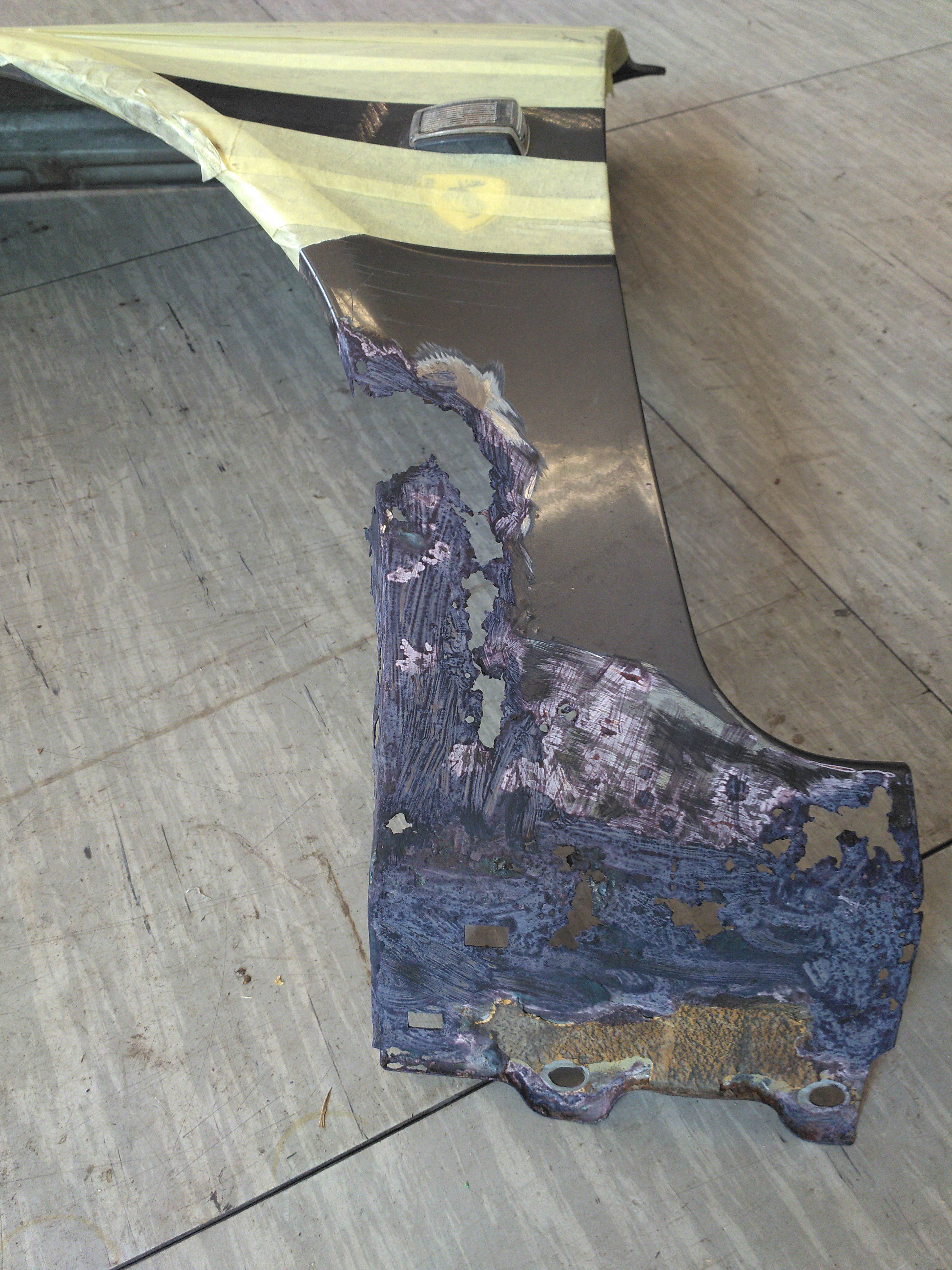

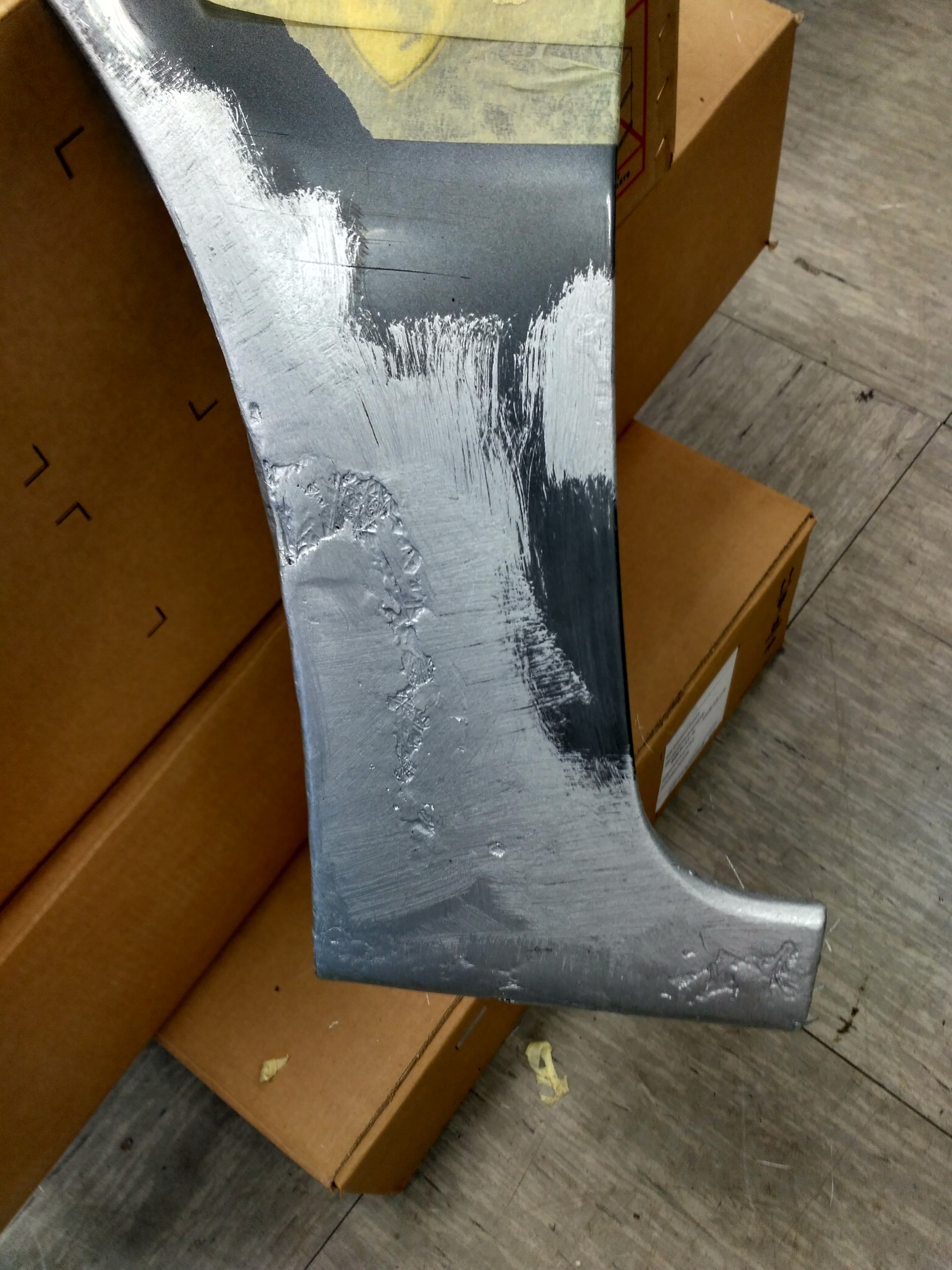

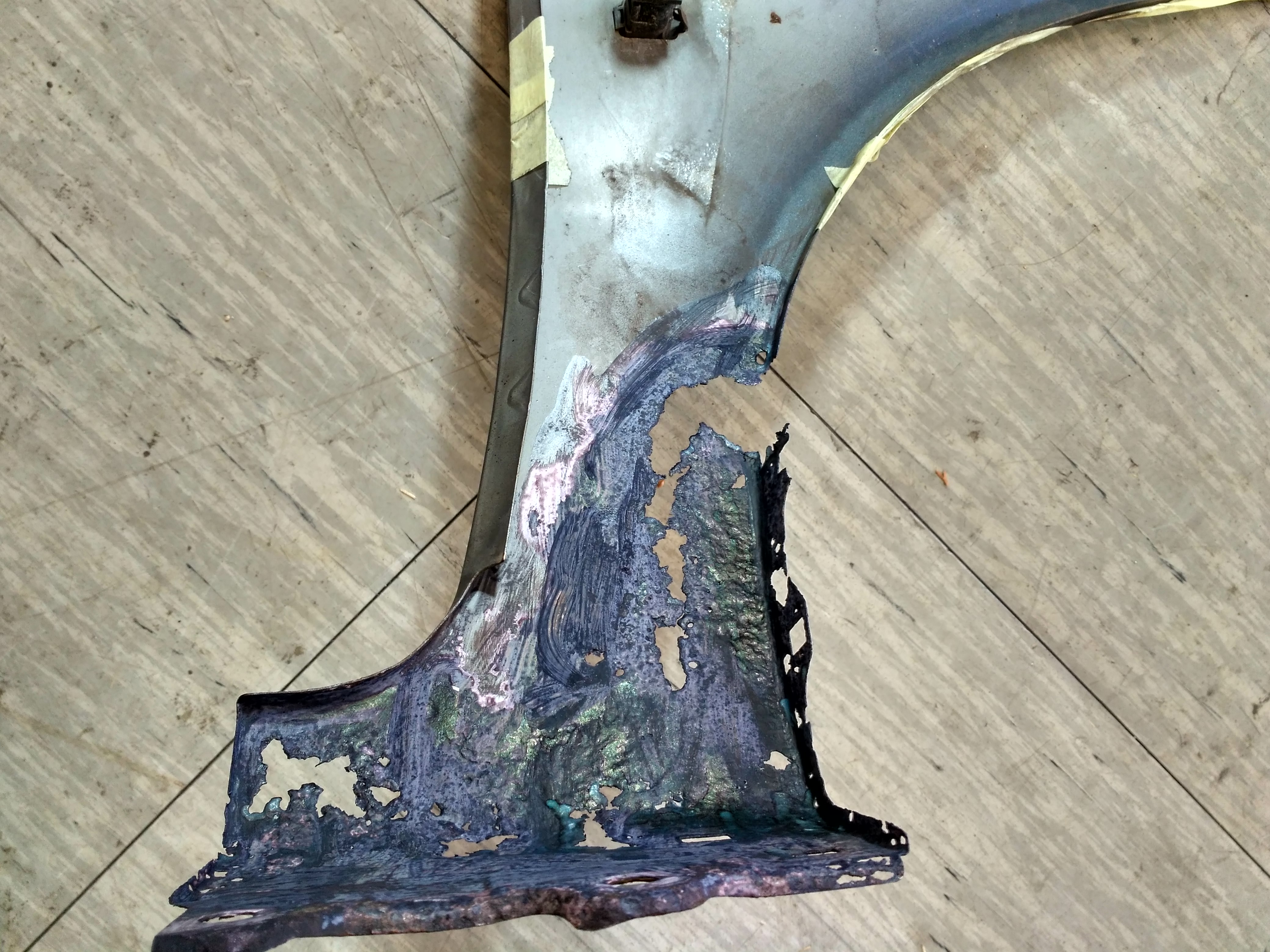

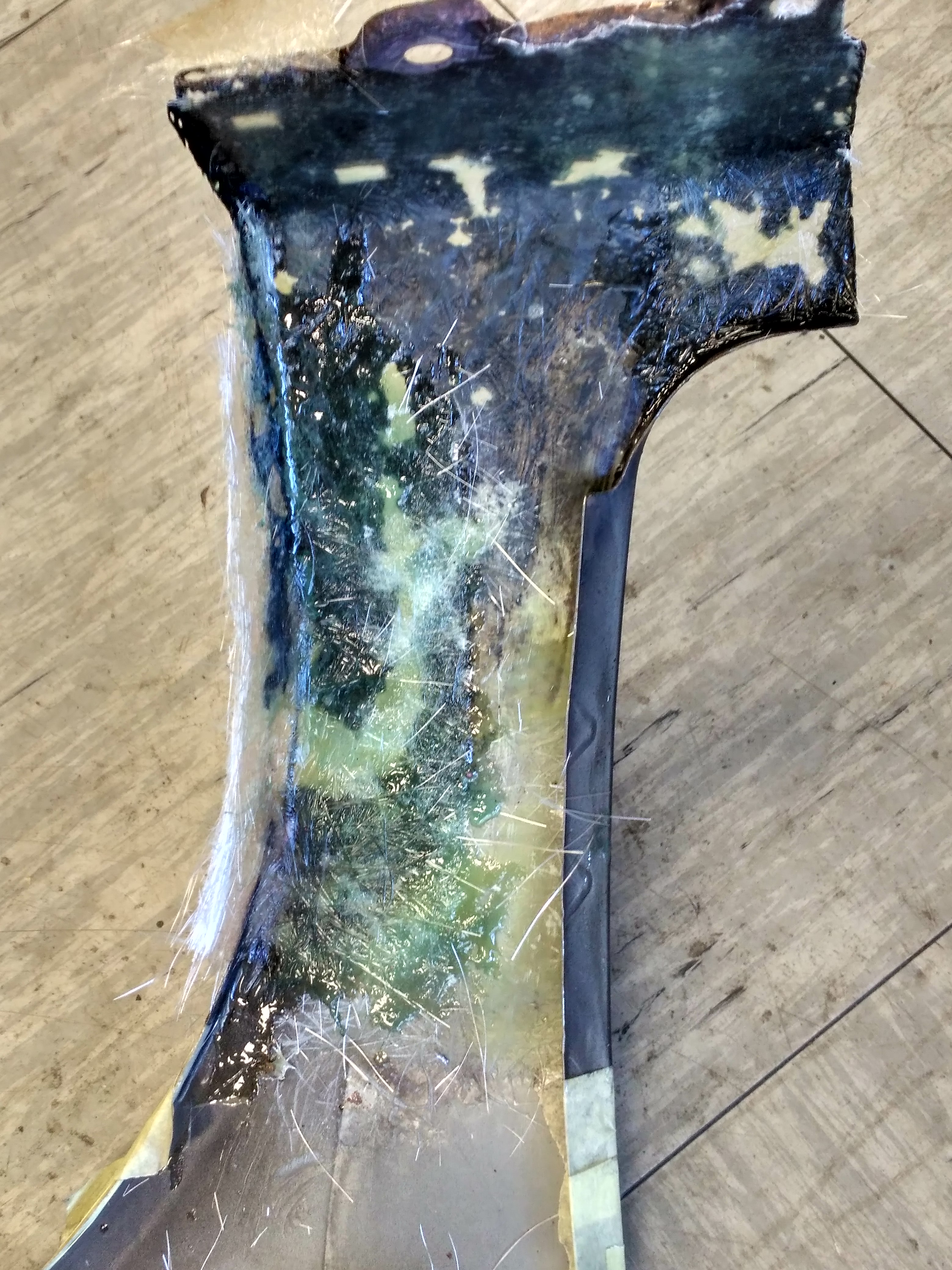

Lijo Opublikowano 9 Września 2016 Zgłoś Udostępnij Opublikowano 9 Września 2016 Witajcie drodzy parafianie. Sprawa dość nietypowa. Kumpel ma stare auto które mechanicznie jest tip-top ale zaczyna go gryźć ruda. Autem jeździ prawie 10 lat i żal mu go sprzedać więc przyszedłem, nazwijmy to z "pomocą" Budżet 100zł. Używany błotnik do malowania - 300zł. No to jedziemy. Trochę papieru takiego i owego, żywica epoksydowa i włókno szklane (tak to się stosuje do budowy kajaków i małych łudek) oraz osławiona szpachlówka No to jedziemy. Wiadomo. najpierw czyszczenie rudej i jej dekatywacja (brunoxy, krtaniny itp) Mamy czyste pozostałości blachy. Potem rozpuszczalnik i czyszczenie z pozostałości deaktywatora. Niezbyt dokładnie bo przecież jedziemy na drucie Potem rozrabiamy żywicę i kleimy włókno. Potem jeszcze jedna warstwa. Potem dokładamy "profile" do uzupełnienia brakującej blachy z włókna i kleimy. na koniec wszystko jedziemy hammeritem. Po wyschnięciu szlifujemy, odtłuszczamy i nakładamy szpachlę. Potem kolejna warstwa szpachli żeby wyrównać nierówności no i podkład, baza i klar. Tych ostatnich jeszcze nie mam zrobionych. Wrzucę jutro. A tak na marginesie to proszę nie wieszać na mnie psów itp. Chodziło o to czy da się to zrobić...... No i się da 1 Cytuj Odnośnik do komentarza Udostępnij na innych stronach Więcej opcji udostępniania...

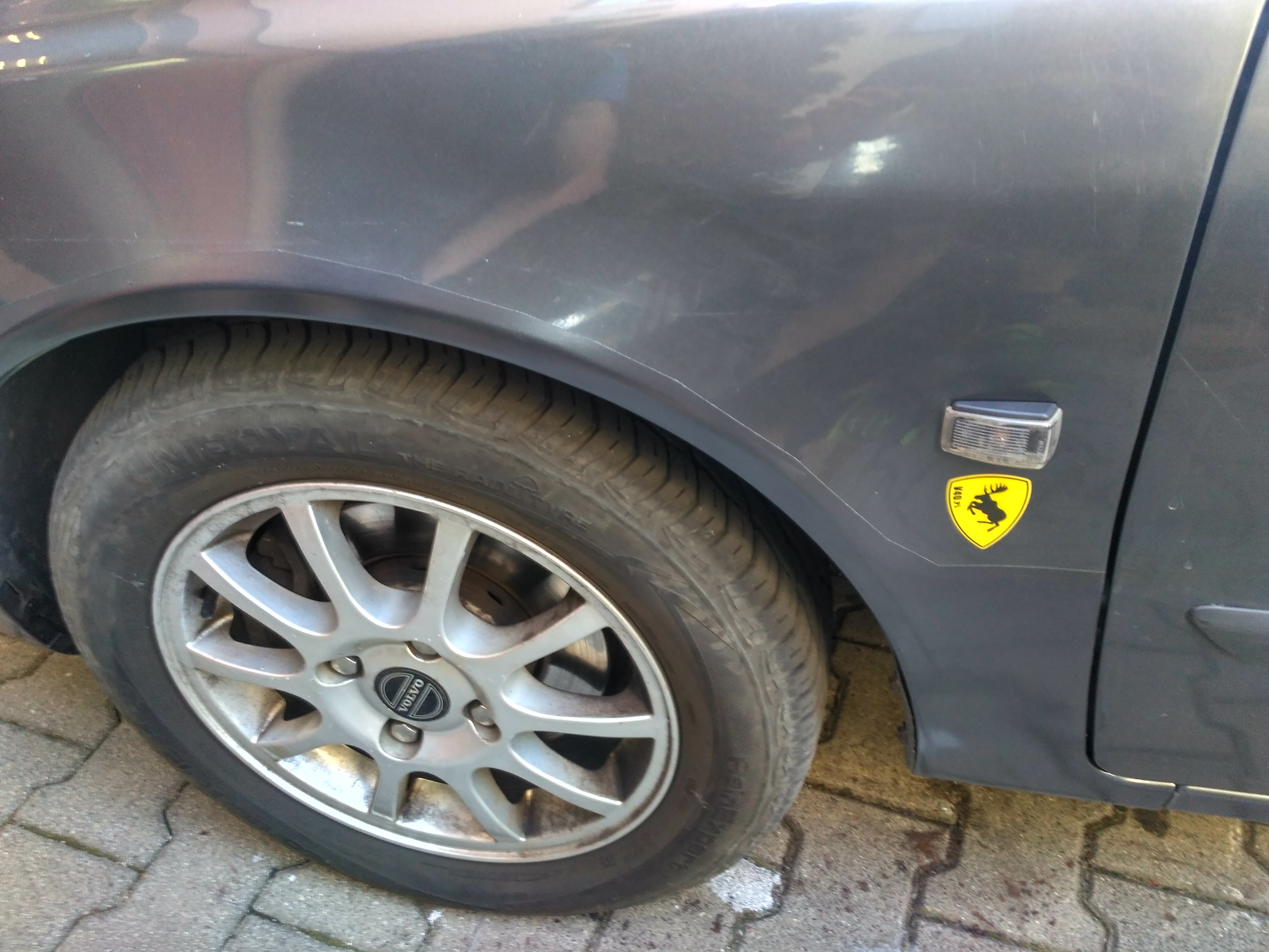

Lijo Opublikowano 15 Września 2016 Autor Zgłoś Udostępnij Opublikowano 15 Września 2016 No i obiecane zdjęcie na aucie. Oczywiście skończone było zaraz po pierwszym poście. Do dziś nie spolerowane P.S. Pozdrawiam Pawła i całą ekipę Klubu V40.pl!!! Cytuj Odnośnik do komentarza Udostępnij na innych stronach Więcej opcji udostępniania...
