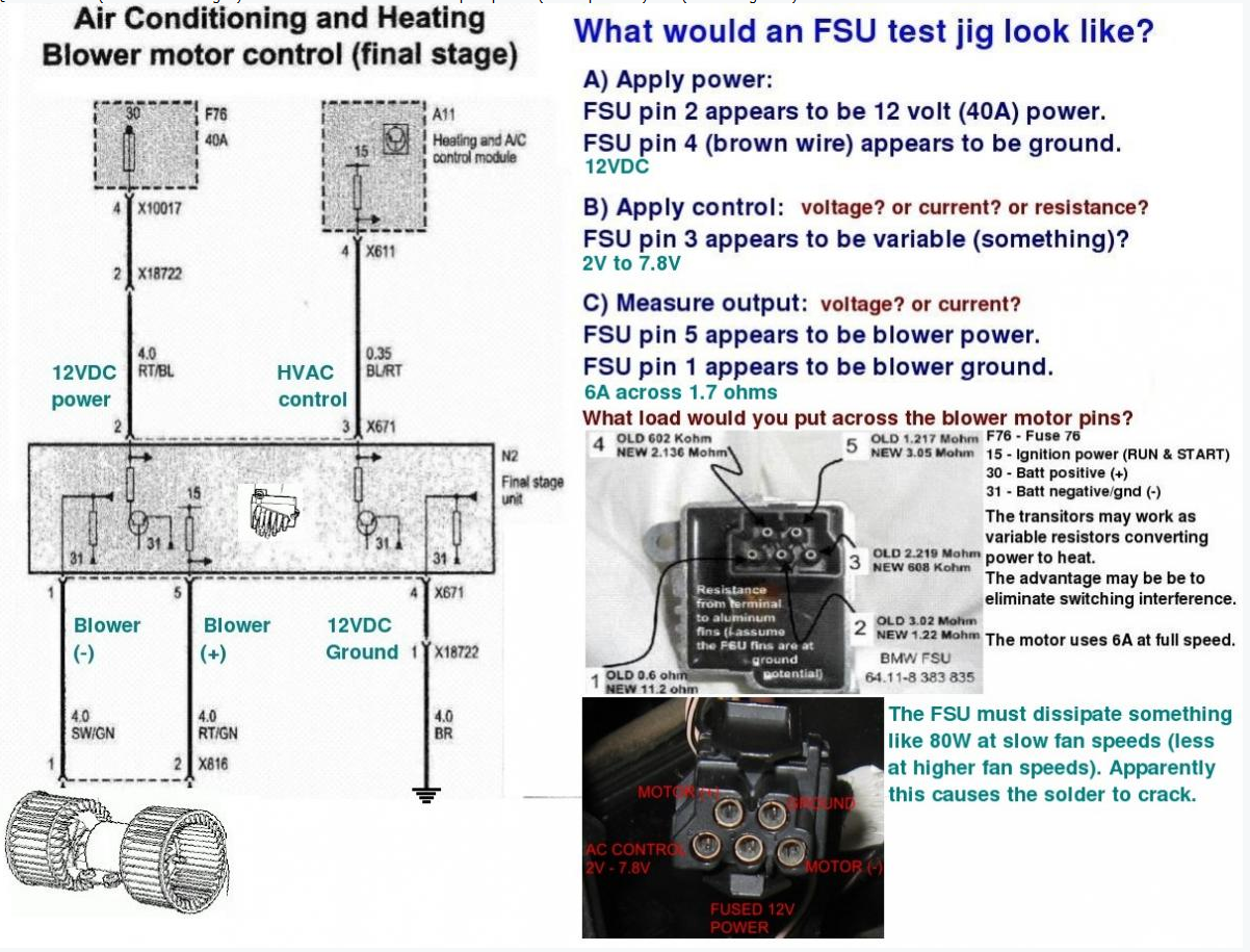

efendi Opublikowano 25 Stycznia 2017 Zgłoś Udostępnij Opublikowano 25 Stycznia 2017 19 godzin temu, Xaime91 napisał: No ale chop pisze, ze po podmianie na swoj z pokrętłami dalej nie dziala. Jeż nowy czy uzywany ? Na pewno sprawny ? Napiecia we wszelkich msc posprawdzane ? Panel, bezpieczniki, nie wiem czy przekaznik jakis po drodze jest. no nie działa bo z pokrętłami też mógł klęknąć... Odrazu zaznaczę w tym miejscu że znalezienie działającego i wogóle panelu do E39 z pokrętłami graniczy z cudem a wiem to stąd bo organizowałem koledze do E39 taki frykas. Jest masa podobnych z E38 ale to nie to.... Co do jeża to przy totalnie uwalonym jeżu zawsze bez względu na wszystko działa najszybszy bieg. 17 godzin temu, Zgibniew napisał: Jak podłączyłeś silnik na krótko, tak z ciekawości, bo kiedyś kombinowałem i nie dałem rady bez rozgrzebania. odepnij wtyczkę od jeżozwierza, z niej ida kable bezpośrednio na silnik wentylatora (kolory poznasz ze schematu). Ogólnie to działa tak niezależnie czy to E39 czy E34 ze swoim prymitywniejszym jeżem że maksymalna prędkość wentylatora wysterowywana jest bezpośrednio z panelu a wszystkie pozostałe prędkości przechodzą przez jeża gdzie jest dodawana lub odejmowana rezystancja tym samym kablem co idzie na 4 bieg suma prędkości tej czy innej jest podawana na silnik. W skrócie opis co i jak podłączyć i pomierzyć wygląda tak. Powodzenia. 1 Cytuj Odnośnik do komentarza Udostępnij na innych stronach Więcej opcji udostępniania...
