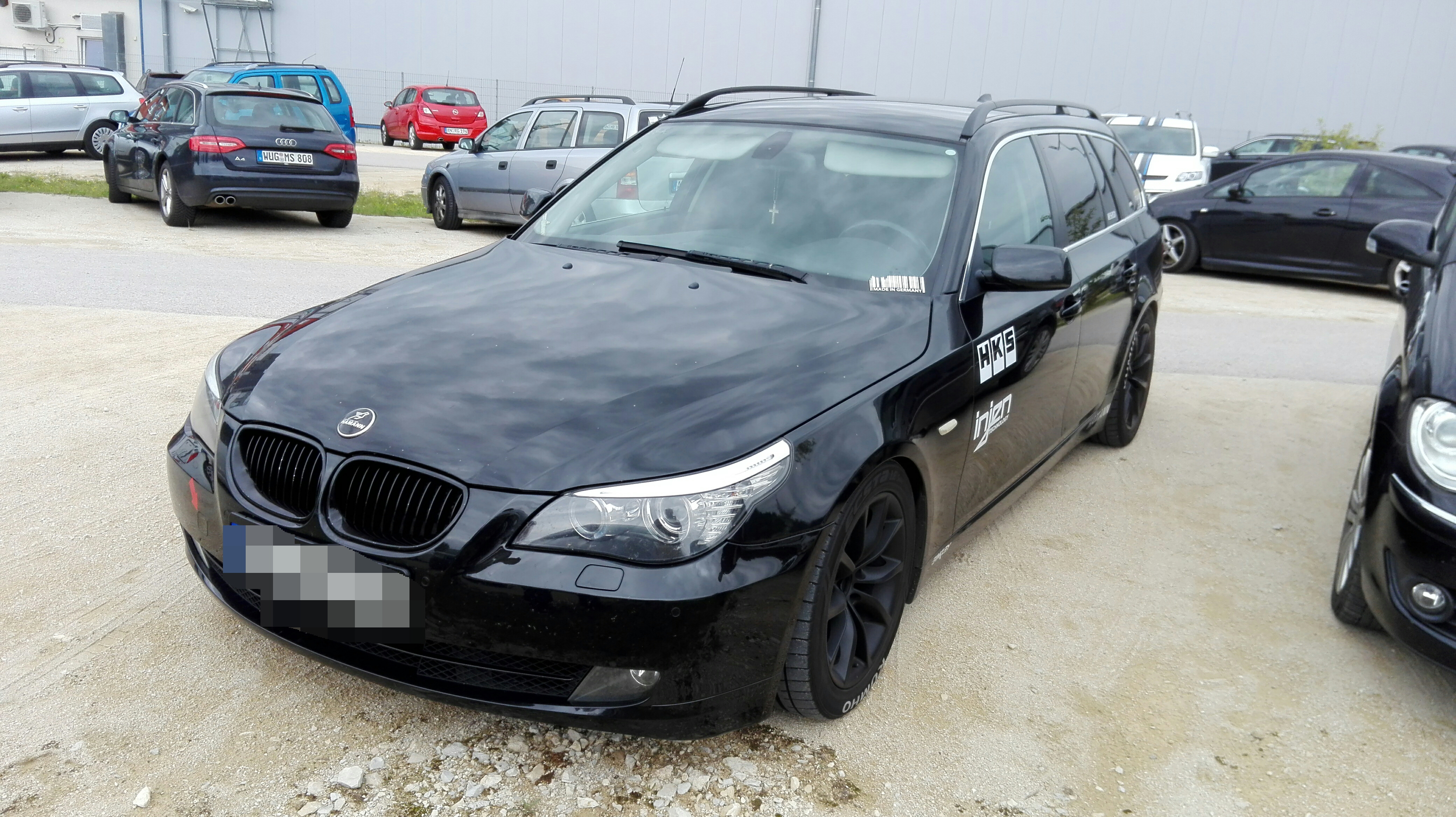

Witam kolegów serdecznie!Jak już stoi w temacie - mam do kupienia okazyjnie od kolegi z pracy e61 525D z 2008 roku, w automacie i chyba ze wszystkim oprócz HUD co mi nie przeszkadza. Autko jest w drugich rękach z przebiegiem 250 TKm w stanie ogólnym 5-. Nota taka dla tego że brakuje mu rolety bagażnika i ma ułamany uchwyt siłownika od podnoszenia pokrywy bagażnika z pilota. To też będzie jednym z moich pytań czy można to niepotrzebne cholerstwo po prostu zastąpić dwoma normalnymi sprężynami gazowymi za 70 Euro po uprzednim zdezaktywowaniu czy jest to tak akurat zrobione że nie pasują jakieś rozstawy i szpan jak był to musi być? Kolejny temat to taki że jest nieźle obniżona, cytuję: z przodu sprężynami a z tyłu komputerem. Czy to ma jakieś hydro-pneumatyczne zawieszenie z tyłu które się reguluje z pozycji i-drive czy programem? To są w zasadzie takie kwestie mnie nurtujące bo co awaryjności to pewnie ile samochodów tyle opinii, choć pewnie zdarza się coś nietypowego. Wiem że obsługa autka do tanich nie należy ale za to opłaca się przyjemnością z jazdy. Ja robię w zasadzie w 95% autostradę - czyli mniemam że będzie niebo lepiej jak w mojej e46 - tym bardziej że jest w automacie czego po setkach tysięcy kilometrów po prostu mi zaczyna brakować... Autko jest do kupienia za 6900 euro więc myślę że nie najgorzej. Jeśli ktoś miałby do dodania coś na co zwrócić uwagę to byłbym wdzięczny. Wiem że tutaj pewnie są dziesiątki tematów o podobnej treści ale czasem nie znajduje się odpowiedzi na ważne pytania. Pozdrawiam i liczę na kilka podpowiedzi a tym czasem znikam zajrzeć czy mi się linki w PL szybie w babci nie nawineły na głośnik bo coś chrupie;)
