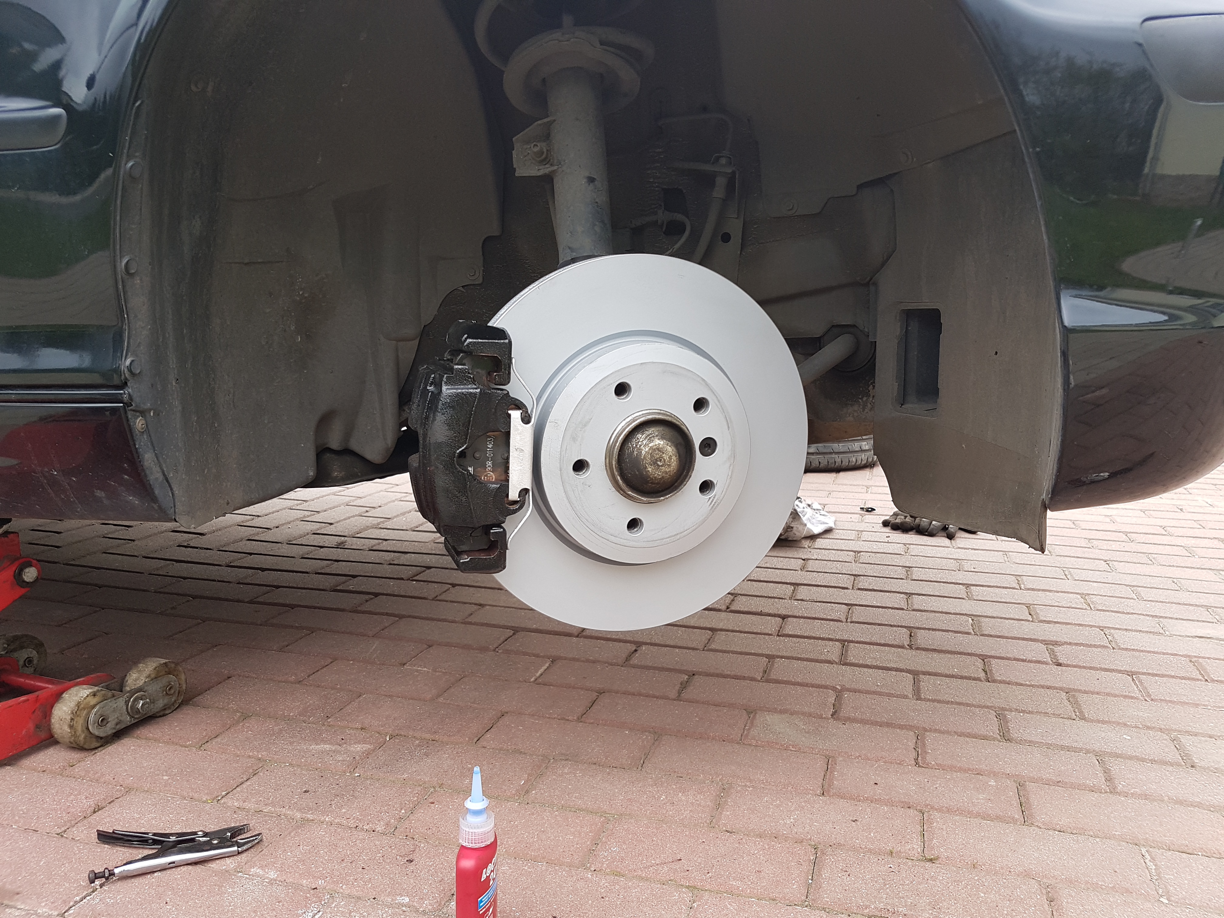

LSR Opublikowano 3 Kwietnia 2017 Autor Zgłoś Udostępnij Opublikowano 3 Kwietnia 2017 Trochę odkopię swój temat. Zamówiłem zaciski hamulcowe z 330 wraz z prawie nowymi klocakmi. Jakie tarcze byście polecali? Głównie interesuje mnie ich odporność na katowanie no i oczywiście cena w granicach rozsądku. Z jakimi mieliście styczność? Cytuj Odnośnik do komentarza Udostępnij na innych stronach Więcej opcji udostępniania...

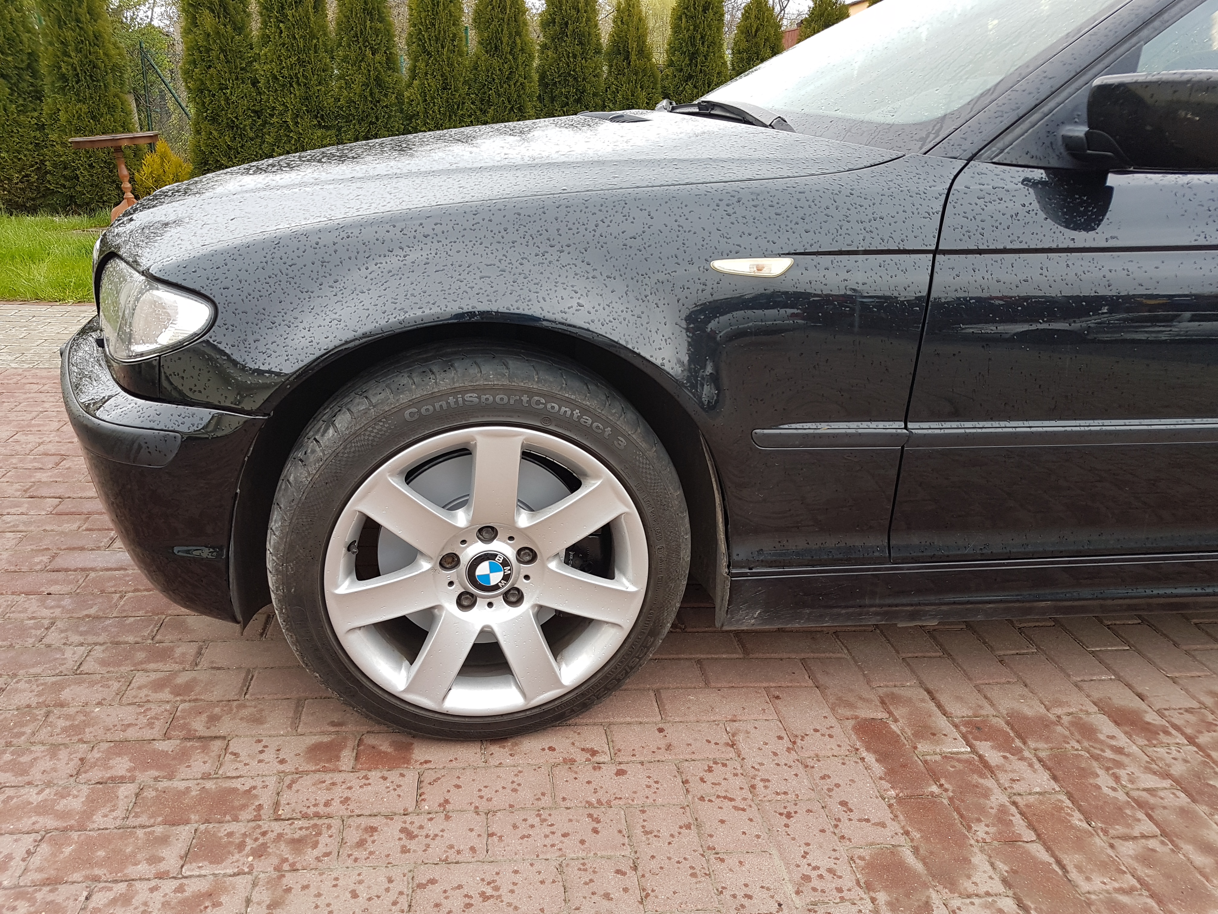

LSR Opublikowano 17 Maja 2017 Autor Zgłoś Udostępnij Opublikowano 17 Maja 2017 Znalazłem na allegro zaciski z jarzami od 330d wraz z praktycznie nowymi klockami ATE. Do tego doszły nowe tarcze Zimmerman i powiem jedno. Różnica jest kolosalna i pewnie po części wynika ze słabego stanu poprzednich hamulców. Hamulce sprawują się na tyle dobrze, że z 5 razy częściej włącza mi się ABS. Nawet przy znacznie większych prędkościach. Jeżeli ktoś się zastanawia nad takim modem to polecam. Cytuj Odnośnik do komentarza Udostępnij na innych stronach Więcej opcji udostępniania...
