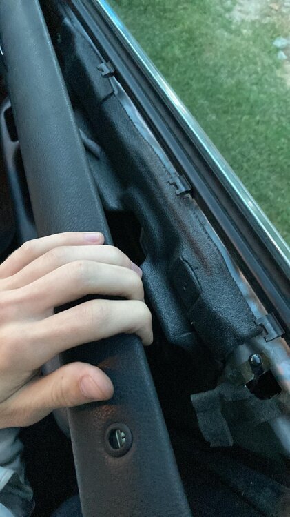

Na początek przy zamkniętej szybie musicie odkręcić boczek drzwi i go odchylić.

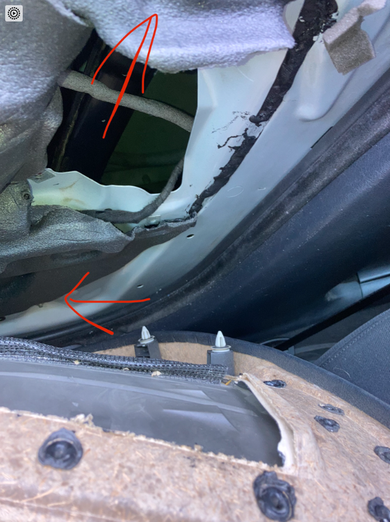

Później odkręcacie poduchę która trzyma się na 3 śrubach i oderwać trochę tej maty wygłuszającej. Po tym wszystkim macie dostęp do zamka.

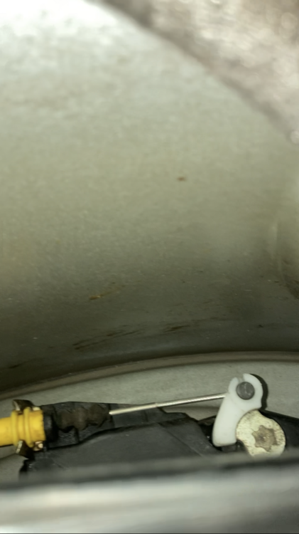

I teraz musicie ten biały cypelek pchnąć do góry i drzwi się otwierają :) Możecie zrobić to śrubokrętem, ale mi np. było ciężko to odkręciłem czarną belkę która chyba usztywnia drzwi (trzyma się ona na dwóch śrubach) trochę ją odchyliłem, wcisnąłem ręke i podniosłem ten biały element (jak nie możecie wyczuć gdzie on jest to polecam włożyć tam telefon nagrywając z fleshem i ogarniecie).
Na obrazku macie gdzie znajdują się śruby od tej belki.
Na koniec poluzujcie w lewo tą śrubkę do regulacji klamki, tak aby przy ciągnieciu klamki a póżniej jej puszczaniu ta śrubka wracała na swoje miejsce czyli w tą dziurkę, bo jak za bardzo ją przykręcicie to bedzię się blokowała trochę wyżej i znów drzwi się zablokują.
