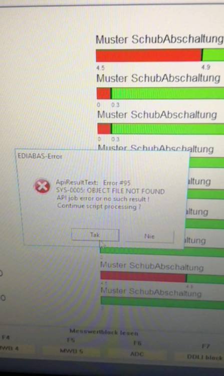

Po podłączeniu z autem i uruchomieniu zapłonu kontrolki nie zapalały się, ale można było wejść w poszczególne opcje. Jednak wywala błędy. Ustawiłam we właściwościach Inpy zgodność z WIN XP i wtedy kontrolki zapaliły się, ale błędy wywala w dalszym ciągu. Coś pewnie robię źle, ale nie mam już pomysłu co :(
Poniżej screen z błędem: Error #95. SYS-0005: OBJECT FILE NOT FOUND. API job error or no such result. Continue script processing?

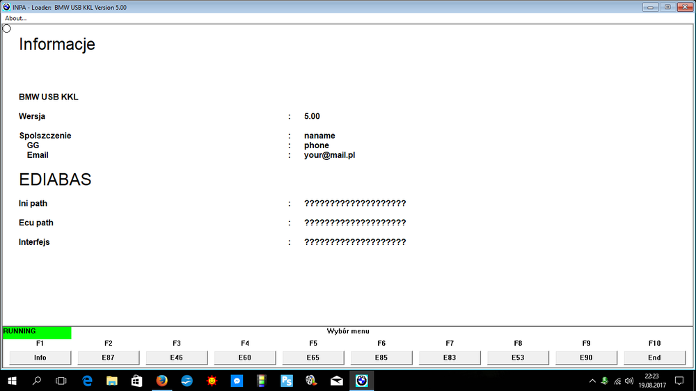

A i pytanie mam do samej Inpy. W zakładce INFO - tam gdzie jest EDIABAS i Ini Path, Ecu Path i Interfejs mam same znaki zapytania. Wy też tak macie? Wydawało mi się, że nie ma to wpływu na poprawne działanie programu, ale w tym momencie to już niczego nie jestem pewna :)
Z góry dziękuję za pomoc :) Łopatologiczne tłumaczenie mile widziane :)
