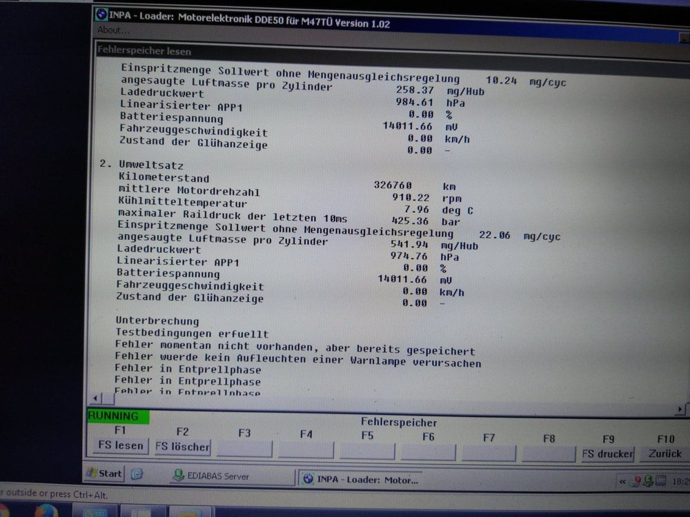

daniello007 Opublikowano 22 Maja 2015 Zgłoś Udostępnij Opublikowano 22 Maja 2015 witam, dzisiaj przy podłączaniu samochodu za pomocą inpy i NCS wyskoczył mi taki o to błąd, silnik nie był odpalany, tylko kilkukrotnie został włączony zapłon, Cytuj Odnośnik do komentarza Udostępnij na innych stronach Więcej opcji udostępniania...
Georgii Opublikowano 22 Maja 2015 Zgłoś Udostępnij Opublikowano 22 Maja 2015 A może napiszesz coś więcej... Bo wydaje mi się,że np. nie potrafisz naprawić auta,nie odpala i tylko dla tego zjawiłeś się tutaj... Cytuj Odnośnik do komentarza Udostępnij na innych stronach Więcej opcji udostępniania...
daniello007 Opublikowano 22 Maja 2015 Autor Zgłoś Udostępnij Opublikowano 22 Maja 2015 A może napiszesz coś więcej...Bo wydaje mi się,że np. nie potrafisz naprawić auta,nie odpala i tylko dla tego zjawiłeś się tutaj... Napisalem ze przy podlaczeniu i w trakcie samochod nie byl odpalany. A tak to odpala i silnik chodzi elegancko. Chce sie tylko dowiedziec jaka jest przyczyna tego bledu. powyzej tego bledu jest podobny o ile nie taki sam Ale to jeszcze u poprzedniego wlasciciela. Cytuj Odnośnik do komentarza Udostępnij na innych stronach Więcej opcji udostępniania...
Kamcio Opublikowano 22 Maja 2015 Zgłoś Udostępnij Opublikowano 22 Maja 2015 Fsjny błąd, szkoda ze dales całego loga ale bez kodu i opisu błędu Cytuj Odnośnik do komentarza Udostępnij na innych stronach Więcej opcji udostępniania...
grzesiek2304 Opublikowano 22 Maja 2015 Zgłoś Udostępnij Opublikowano 22 Maja 2015 Fsjny błąd, szkoda ze dales całego loga ale bez kodu i opisu błędu to co podał wystarczy to błąd świecy żarowej na drugim cylindrze Cytuj Odnośnik do komentarza Udostępnij na innych stronach Więcej opcji udostępniania...

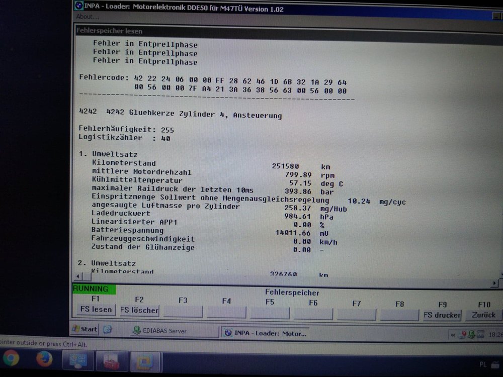

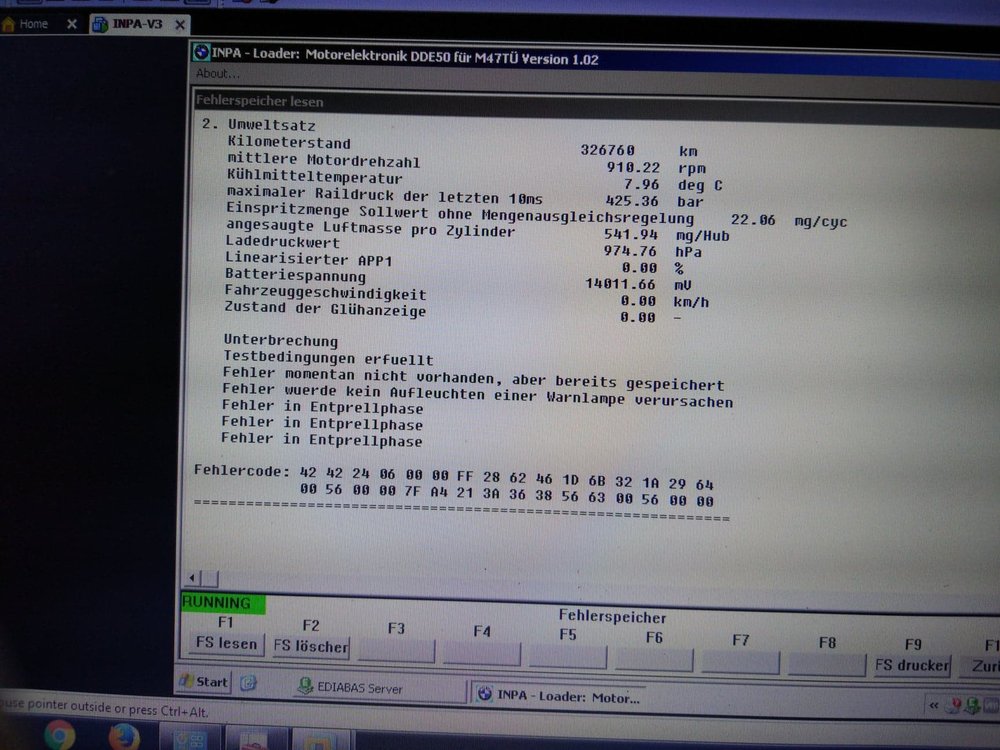

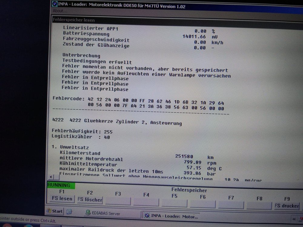

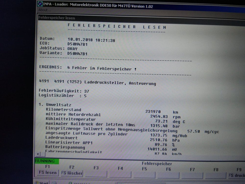

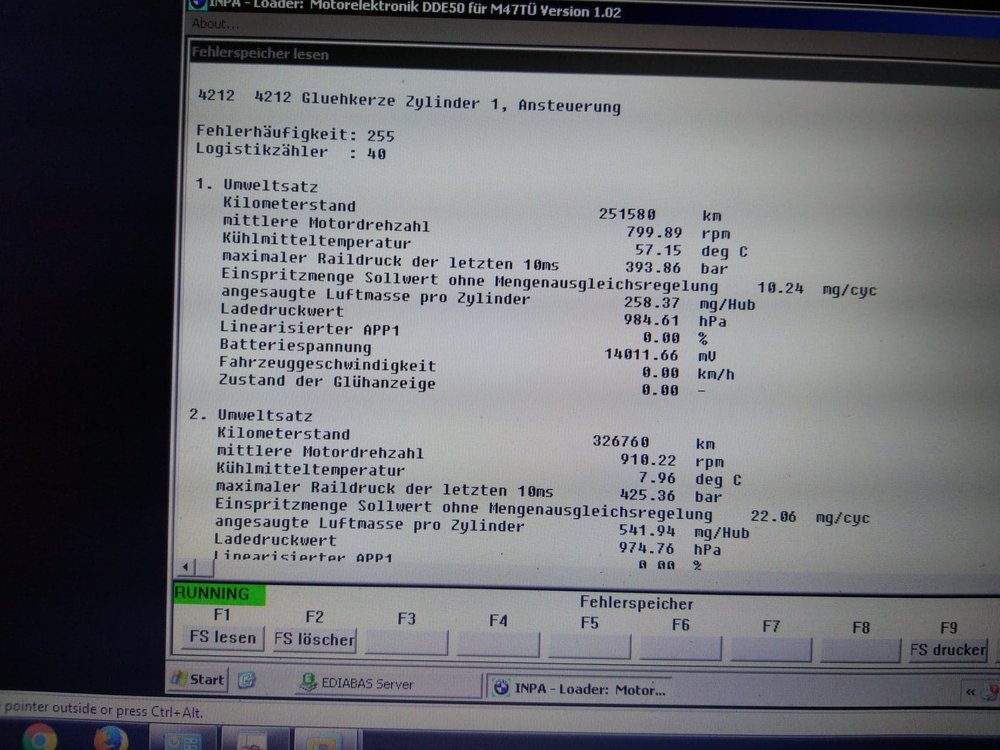

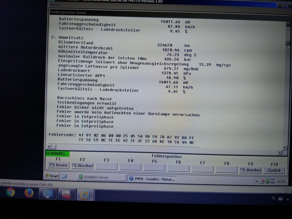

daniello007 Opublikowano 10 Stycznia 2018 Autor Zgłoś Udostępnij Opublikowano 10 Stycznia 2018 witam, proszę o interpretację błedów. mogą być spowodowane uszkodzonym sterownikiem swiec zarowych czy uszkodzonymi swiecami?. proszę o przejrznie wszystkich zdjęć tam są chyba tez jakies inne problemy z doladowaniem? macie Jakiś pomysł na dalszą diagnoze ? Auto odpala dobrze, na strzała, moc ok Cytuj Odnośnik do komentarza Udostępnij na innych stronach Więcej opcji udostępniania...
BASTARS Opublikowano 10 Stycznia 2018 Zgłoś Udostępnij Opublikowano 10 Stycznia 2018 Pierwszy błąd to najprawdopodobniej coś masz ze sterowaniem turbiny , a reszta to na 100% uwalone świeczki, raczej nie sterownik bo brakuje Ci jeszcze 4go błędu 4232 Cytuj Odnośnik do komentarza Udostępnij na innych stronach Więcej opcji udostępniania...
daniello007 Opublikowano 11 Stycznia 2018 Autor Zgłoś Udostępnij Opublikowano 11 Stycznia 2018 Mozliwe jest zeby z uwalonymi swieczkami nie bylo problemu z odpalaniem? Odpala od pierwszego strzała. Od czego zaczac poszukiwanie usterki sterowania turbiny? Cytuj Odnośnik do komentarza Udostępnij na innych stronach Więcej opcji udostępniania...
BASTARS Opublikowano 11 Stycznia 2018 Zgłoś Udostępnij Opublikowano 11 Stycznia 2018 Z którego roku masz d jak 2004 czyli euro4 to elektroniczne sterowanie turbo, ja swoją z 4 uwalonymi swiecami odpaliłem nawet przy - 20. Jak masz dobrą kompresje na cylindrach to nie ma problemu Cytuj Odnośnik do komentarza Udostępnij na innych stronach Więcej opcji udostępniania...
daniello007 Opublikowano 11 Stycznia 2018 Autor Zgłoś Udostępnij Opublikowano 11 Stycznia 2018 Z 2005r, euro4. Czyli na poczatek swieczki do wymiany. Masz kogoś z okolic wrocka, kto dobrze i w rozsądnym hajsie podejmie się wymiany? Jesli to eleltroniczne sterowanie turbo to jak zabrać sie za temat? Jakas adaptacja czy cos tego typu? Cytuj Odnośnik do komentarza Udostępnij na innych stronach Więcej opcji udostępniania...
BASTARS Opublikowano 11 Stycznia 2018 Zgłoś Udostępnij Opublikowano 11 Stycznia 2018 Za bardzo we Wrocławiu nie siedzę, ale próbuj u forumowiczów, Leo przy Mercedes korona, lub Dyziu MP Serwis Bystre pod Oleśnicą Cytuj Odnośnik do komentarza Udostępnij na innych stronach Więcej opcji udostępniania...
daniello007 Opublikowano 11 Stycznia 2018 Autor Zgłoś Udostępnij Opublikowano 11 Stycznia 2018 Dzieki za info, postaram sie jakos z nimo skontaktowac. Z doswiadczenia z jakiej firmy polecisz swiece? 1 Cytuj Odnośnik do komentarza Udostępnij na innych stronach Więcej opcji udostępniania...
dawid111 Opublikowano 11 Stycznia 2018 Zgłoś Udostępnij Opublikowano 11 Stycznia 2018 Dzieki za info, postaram sie jakos z nimo skontaktowac. Z doswiadczenia z jakiej firmy polecisz swiece? Świece weź BERU Wysłane z iPhone za pomocą Tapatalk Cytuj Odnośnik do komentarza Udostępnij na innych stronach Więcej opcji udostępniania...
