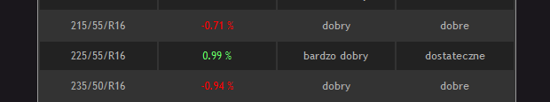

warburn Opublikowano 13 Kwietnia 2015 Zgłoś Udostępnij Opublikowano 13 Kwietnia 2015 (edytowane) Witam! Szukalem na forum, czy ktos juz pytal o ta tabele, ale niestety nic nie znalazlem. Trafilem dzisiaj w sieci na ten kalkulator Kalkulator zamienników opon - dobierz rozmiar opon do swojego samochodu Po zapoznaniu sie z nim dowiedzialem sie ze moje obecne 225/55/r16 jest opisane jako "komfort bardzo dobry" i "prowadzenie dostateczny". Priorytetem jak dla mnie jest w tym momencie jak najlepsze prowadzenie na 16" wiec wnioskujac z tabeli powienem zalozyc 215/55 albo 235/50 http://i.gyazo.com/d3df7ad5d045a68c8f0702fb96760ec9.png przed zakupem 235/50 wole zapytac sie doswiadczonych forumowiczow czy w ogole mozna brac na powaznie to co jest tam napisane? pozdrawiam. Edytowane 13 Kwietnia 2015 przez warburn Cytuj Odnośnik do komentarza Udostępnij na innych stronach Więcej opcji udostępniania...
Niedzwiedz Opublikowano 13 Kwietnia 2015 Zgłoś Udostępnij Opublikowano 13 Kwietnia 2015 Nie zauważysz różnicy w prowadzeniu przy tych rozmiarach. Pozostań przy swoim rozmiarze, a jeśli chcesz zauważyć różnice w prowadzeniu załóż 17" na niższym profilu. Cytuj Odnośnik do komentarza Udostępnij na innych stronach Więcej opcji udostępniania...
