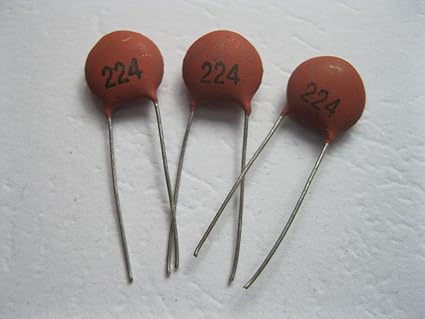

dzielus Opublikowano 15 Kwietnia 2015 Zgłoś Udostępnij Opublikowano 15 Kwietnia 2015 Panowie, Czy spotkał się ktoś z takim przypadkiem że aux gra chwilę, po czym przełącza się na radio ? Czasami aux nie widzi w ogóle. Kabelek wykonany zgodnie z tym schematem: Przy czym wyczytałem że prawidłowa kolejność pinów jest taka: Pin 1 - yellow wire (GE) = Left Channel Pin 2 - black wire (SW) = Right channel Pin 3 - brown wire (BR) = GROUND Czy winne mogą być kondensatory? Mam wlutowane takie: Dziękuję i pozdrawiam Cytuj Odnośnik do komentarza Udostępnij na innych stronach Więcej opcji udostępniania...
