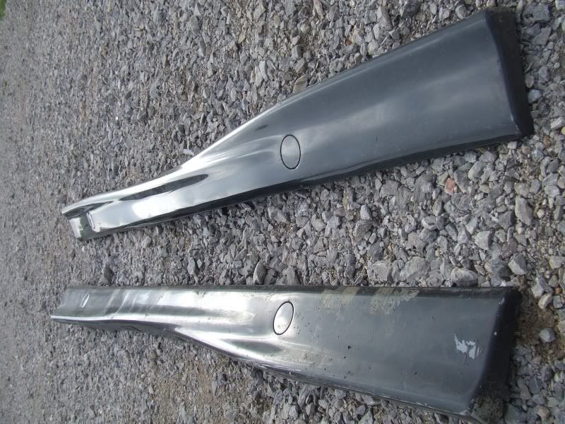

pawelo Opublikowano 14 Czerwca 2012 Zgłoś Udostępnij Opublikowano 14 Czerwca 2012 Masz fabryczne progi, które są całością z budą. Pod nakładki m-paka musiałbyś sobie dorobić otwory :shock::shock::shock: kolego otwory są,nakładki progowe nie są zespolone z budą lolol czyli jak zdemontować fabryczny? otwory na te spinki czy na co? wyciągasz spinki z dołu oraz dwie z tyłu [ATTACH=CONFIG]21131[/ATTACH] i ciągniesz filozofii nie ma pozdro Cytuj Odnośnik do komentarza Udostępnij na innych stronach Więcej opcji udostępniania...
banan_owiec Opublikowano 19 Czerwca 2012 Zgłoś Udostępnij Opublikowano 19 Czerwca 2012 samemu tak,ale jeżeli nie maiłeś progów to nie ma otworów ...jak sam wcześniej napisałeś Jeśli nie miał wcześniej nakładek to nowych nie będzie miał do czego przymocować. Seryjny próg nie ma otworów pod mocowanie nakładek... Tak wygląda próg typu M3 z fabrycznymi otworami: Cytuj Odnośnik do komentarza Udostępnij na innych stronach Więcej opcji udostępniania...

viviek Opublikowano 31 Sierpnia 2012 Autor Zgłoś Udostępnij Opublikowano 31 Sierpnia 2012 takie pytanko czy takie progi będą pasować do mojej buni? BMW E36 M PAKIET M3 PROGI NAKŁADKI PROGOWE (2594854378) - Allegro.pl - Więcej niż aukcje. Najlepsze oferty na największej platformie handlowej. bo już zgłupiałem czy ten próg to jedna całość ? bo ja mam też z błotnika jakby przedłużenie progu ? Cytuj Odnośnik do komentarza Udostępnij na innych stronach Więcej opcji udostępniania...
Gość staszek Opublikowano 31 Sierpnia 2012 Zgłoś Udostępnij Opublikowano 31 Sierpnia 2012 Ten próg to jest jedna całość wykonana z a ABSU do tego dochodzą zaczepy z bolcami jak wcześniej nie miałeś m pakietowych progów to będziesz musiał wiercić dziury . A co do tylnego dyfuzora to musisz kupić zamiennik bo orginał na pewno nie podejdzie Cytuj Odnośnik do komentarza Udostępnij na innych stronach Więcej opcji udostępniania...
viviek Opublikowano 31 Sierpnia 2012 Autor Zgłoś Udostępnij Opublikowano 31 Sierpnia 2012 (edytowane) Ten próg to jest jedna całość wykonana z a ABSU do tego dochodzą zaczepy z bolcami jak wcześniej nie miałeś m pakietowych progów to będziesz musiał wiercić dziury . A co do tylnego dyfuzora to musisz kupić zamiennik bo orginał na pewno nie podejdzie kurcze myślałem że to oryginał. skąd wiesz że to z ABS? a te zaczepy to musze w ASO kupić tak? To jak mam to zamontować skoro to całość? co zrobić z tym dołem od błotnika? a dlaczego oryginał tylnego dyfuzora nie podejdzie? znaczy chce kupić cały zderzak oryginalny m3 Edytowane 31 Sierpnia 2012 przez viviek Cytuj Odnośnik do komentarza Udostępnij na innych stronach Więcej opcji udostępniania...
Gość staszek Opublikowano 31 Sierpnia 2012 Zgłoś Udostępnij Opublikowano 31 Sierpnia 2012 Jak kupisz cały zderzak z M3 to będzie kompletny z dyfuzorem ,orginał nie podejdzie bo ma całkiem inne zaczepy od dołu a co do listew progowych to montujesz je całe bez problemu:lol: i oprócz wiercenia dziurek pod zaczepy nic nie trzeba robić ani wymontowywać . Cytuj Odnośnik do komentarza Udostępnij na innych stronach Więcej opcji udostępniania...
viviek Opublikowano 31 Sierpnia 2012 Autor Zgłoś Udostępnij Opublikowano 31 Sierpnia 2012 no spoko właśnie cały kompletny będę kupował. czyli te listwy to nakładka na te co mam ? czy stare trzeba wymontować i te nowe założyć? wiercenie dziurek ? takich z dołu jak na 1 stronie tematu są tak ? Cytuj Odnośnik do komentarza Udostępnij na innych stronach Więcej opcji udostępniania...
