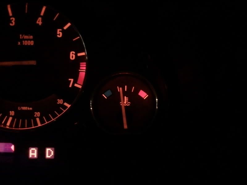

woz Opublikowano 5 Listopada 2011 Zgłoś Udostępnij Opublikowano 5 Listopada 2011 (edytowane) WItajcie. Wczoraj wieczorem musialem gdzies smignac po miescie, i po raz kolejny zauwazylem dziwna rzecz. Po przejechaniu znacznie wiekszej odleglosci (wczoraj ta fotka zroniona po okolo 8-10km. Korkow nie bylo bo to godzina okolo 21. Temperatura powietrza okolo 11stopni) wskaznik temperatury pokazywal grubo ponizej pionu: Czy to jest prawidlowe czy cos tu nie halo? Fakt, nigdy dziad mi sie nie przegrzal. W mega korkach w lecie byl w pionie, ale po prawie 10km po miescie zeby bylo praktycznie na 1/4? Czy to moze znaczyc ze moj termostat jest do bani? bo rozumiem, ze skoro jezdze w wiekszosc czsu na takich temperaturach, to spala mi wiecej? Dzisiaj koncze "test emeryta" - Licznik wyzerowany tydzien temu przy tankowaniu LPG, dzisiaj jak bede tankowal to zobacze dokladnie ile przejechalem na ile litrow gazoliny. Jazda bardzo spokojna, czyli zero katow na swiatlach i predkosc po miescie jak emeryt. Trudny test do przetrwania, ale dla zaspokojenia ciekawosci w sam raz... Edytowane 10 Listopada 2011 przez woz Cytuj Odnośnik do komentarza Udostępnij na innych stronach Więcej opcji udostępniania...
beaver79 Opublikowano 5 Listopada 2011 Zgłoś Udostępnij Opublikowano 5 Listopada 2011 nie wiem jaki masz komp, możesz spróbować wyświetlić cyfrową wartość temperatury cieczy na zegarach i porównać do wskazówki. 8-10 km przy 11 st powinno zrobić temp w pionie, jeżeli chodzi o termostat to najlepiej przejechać ze 2 km i dotykając ręką węże od małego i dużego obiegu porównać temp. jeden powinien być ciepły, nawet gorący, a drugi jeszcze zimny. niekoniecznie termo umarł, mógł się zawiesić na jakimś procencie otwarcia. Chłopaki nawet to jakoś czyścili, czy podgrzewali żeby odwiesić, ale szczegółów nie znam... 2 Cytuj Odnośnik do komentarza Udostępnij na innych stronach Więcej opcji udostępniania...
Lucius Opublikowano 5 Listopada 2011 Zgłoś Udostępnij Opublikowano 5 Listopada 2011 Różnica w spalaniu przy uwalonym termostacie jest bardzo duża, po samej zmianie temperatury otwarcia o dwa stopnie w silniku m50b20 wydawało mi się ze jest mniejsze spalanie a co dopiero gdy jest przycięty i cały czas otwarty ! Zmień koniecznie bo roboty jest z tym niewiele a auto niedogrzane w dodatku z LPG który lubi optymalną temperaturę . Pamiętasz co mi się kiedyś działo jak miałem padnięty, aż się wierzyć nie chce ale tak się wychładzała na trasie że dostawała jakiejś zadyszki i traciła moc, po zmianie termostatu inne auto ! 2 Cytuj Odnośnik do komentarza Udostępnij na innych stronach Więcej opcji udostępniania...
Dyziu Opublikowano 5 Listopada 2011 Zgłoś Udostępnij Opublikowano 5 Listopada 2011 no to coś na pewno nie tak. mi poza miastem do 8-10km stoi w pionie!!:)a w mieście to nieraz 2 do 5 km i już stoi:) idzie zima więc lepiej zobacz do termostatu!! nie jest to napewno jakieś skomplikowane ani drogie!! a na spalaniu napewno zaoszczędzisz.Lucius dobrze gada:)Podtlenek Lpg lubi ciepło:) jeśli raz się zawiesił to nie ma co go trzymać w aucie tylko od razu wymienić... 2 Cytuj Odnośnik do komentarza Udostępnij na innych stronach Więcej opcji udostępniania...

lukax21 Opublikowano 23 Listopada 2011 Zgłoś Udostępnij Opublikowano 23 Listopada 2011 Panowie ja też mam problem z termostatem ale chciałbym się upewnić( silnik M57 DA) Jak było ciepło to wskazówka szła do pionu po przejechaniu zaledwie kilku kilometrów a teraz przy temperaturze na zewnątrz -1 *wskazówka po 10 km wygląda tak * Do tego raczej powiększyło się spalanie o jakiś 1 litr na 100 km a nie ma jeszcze -15 na zewnątrz* Powiedzcie mi który to jest termostat bo są niby jakieś *dwa i czy można to wymienić samemu czy trzeba do mechanika ?* * Cytuj Odnośnik do komentarza Udostępnij na innych stronach Więcej opcji udostępniania...
