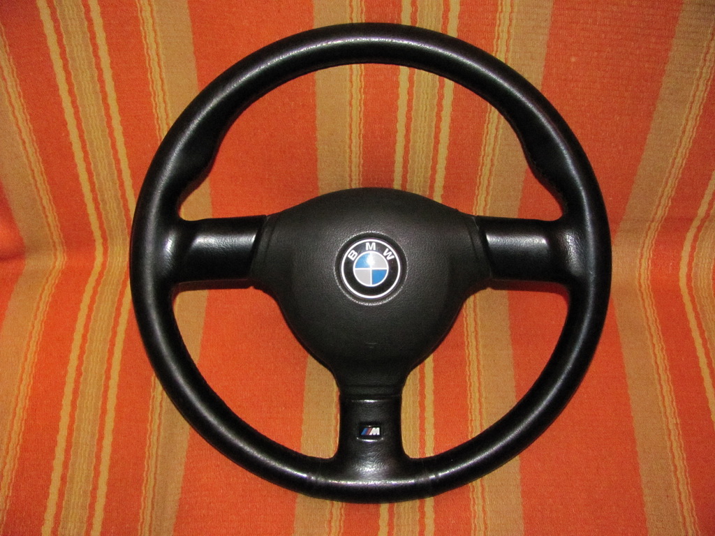

UWAGA odgrzewam temat. Czy ktoś kumaty mi wyjaśni jaka jest różnica w tych kierownicach pomiędzy e34 a e36. Szukam takiej kierownicy dla klienta do e34 z 1990r. i nie chciałbym kupić tej od e36, żeby później była lipa. Ktoś mi rzeczowo wyjaśni jakiej szukam (mały, duży wieloklin? coś takiego sie w necie przewija, jak to rozpoznac?) Może ktoś ma na sprzedaż?
8GxBd
Edytowane przez szocha1991
W e34 kierownica Mtech jest na mały wieloklin (jak wszystkie kierownice bez poduszki). Duży wieloklin miały auta z poduchą.
Na małym wieloklinie kiera była przykręcana na nakrętkę:
https://www.realoem.com/bmw/pl/showparts?id=HD61-EUR-03-1992-E34-BMW-525i&diagId=32_0431
przy dużym wieloklinie była śruba:
https://www.realoem.com/bmw/pl/showparts?id=HD61-EUR-03-1992-E34-BMW-525i&diagId=32_0523
Jeśli klient nie ma w aucie poduchy to podejdzie kiera taka jaką ma Gregoryffm. Kiera od e30 jaką pokazał Chacko e30 też będzie pasować (też ma mały wieloklin i trochę mniejszą średnicę).
Jeśli jednak u klienta była kiera z poduchą to ma on duży wieloklin i wtedy są dwie możliwości: kupić kierę od e36 (czyli z "opuszczonymi" ramionami) lub wymienić kolumnę kierownicy na mały wieloklin (a także manetki, stacyjkę, osłonę kolumny - jest trochę zabawy).
Czyli podsumowując:
Kiera pod mały wieloklin (czyli bez poduchy) - proste ramiona, większa od e34, mniejsza od e30:
6 godzin temu, Chacko e30 napisał:
@szocha1991, ja rozróżniam je po rozłożeniu ramion. Ta jest z e30 i kosztuje x2
kiera pod duży wieloklin (czyli w autach z poduchą - czyli m.in. wszystkie poliftowe e34, ale również niektóre przedlifty) - ramiona "opuszczone":
A ta jest z e36,ramiona są "opuszczone".
Edytowane przez sagui
