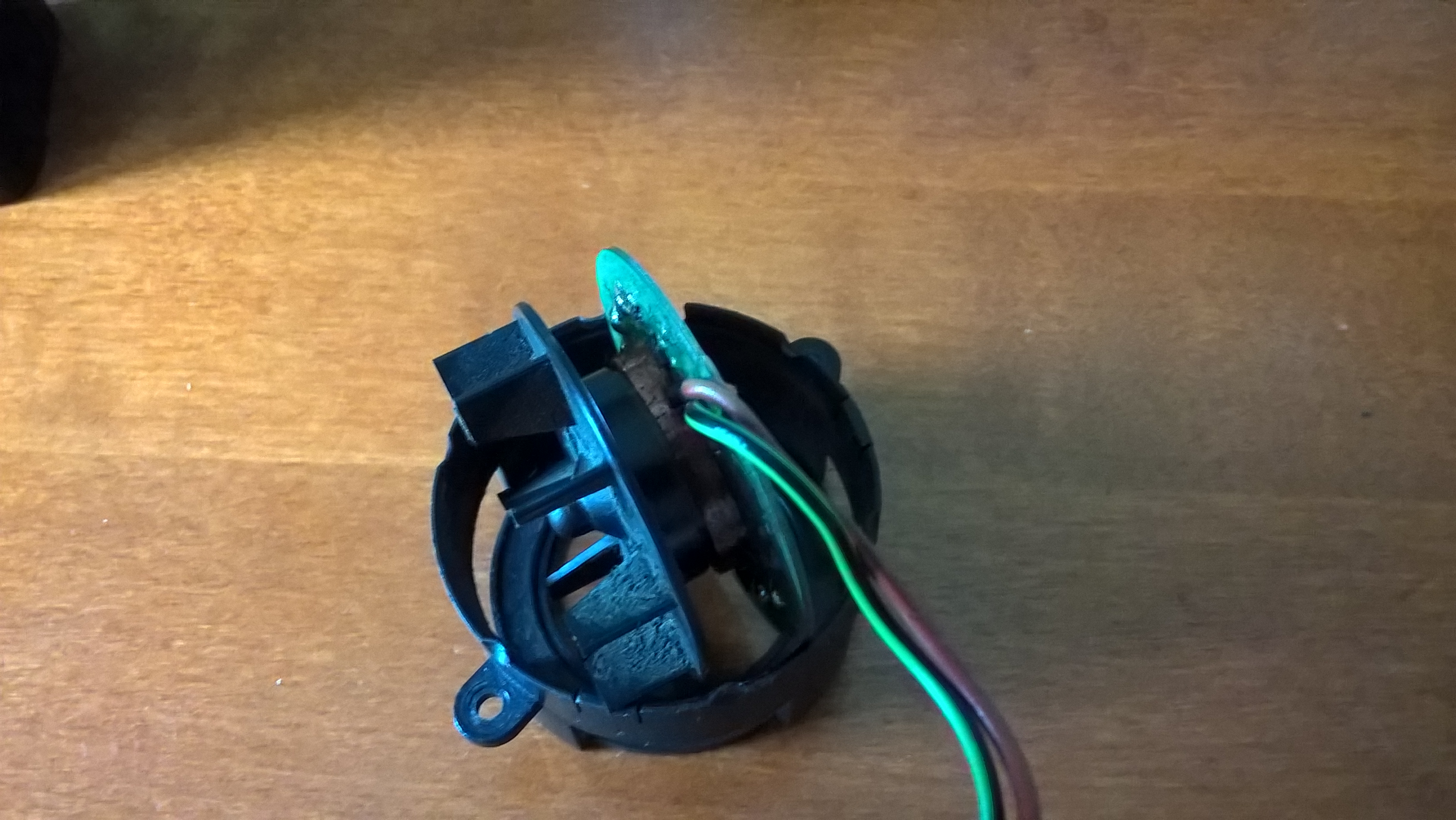

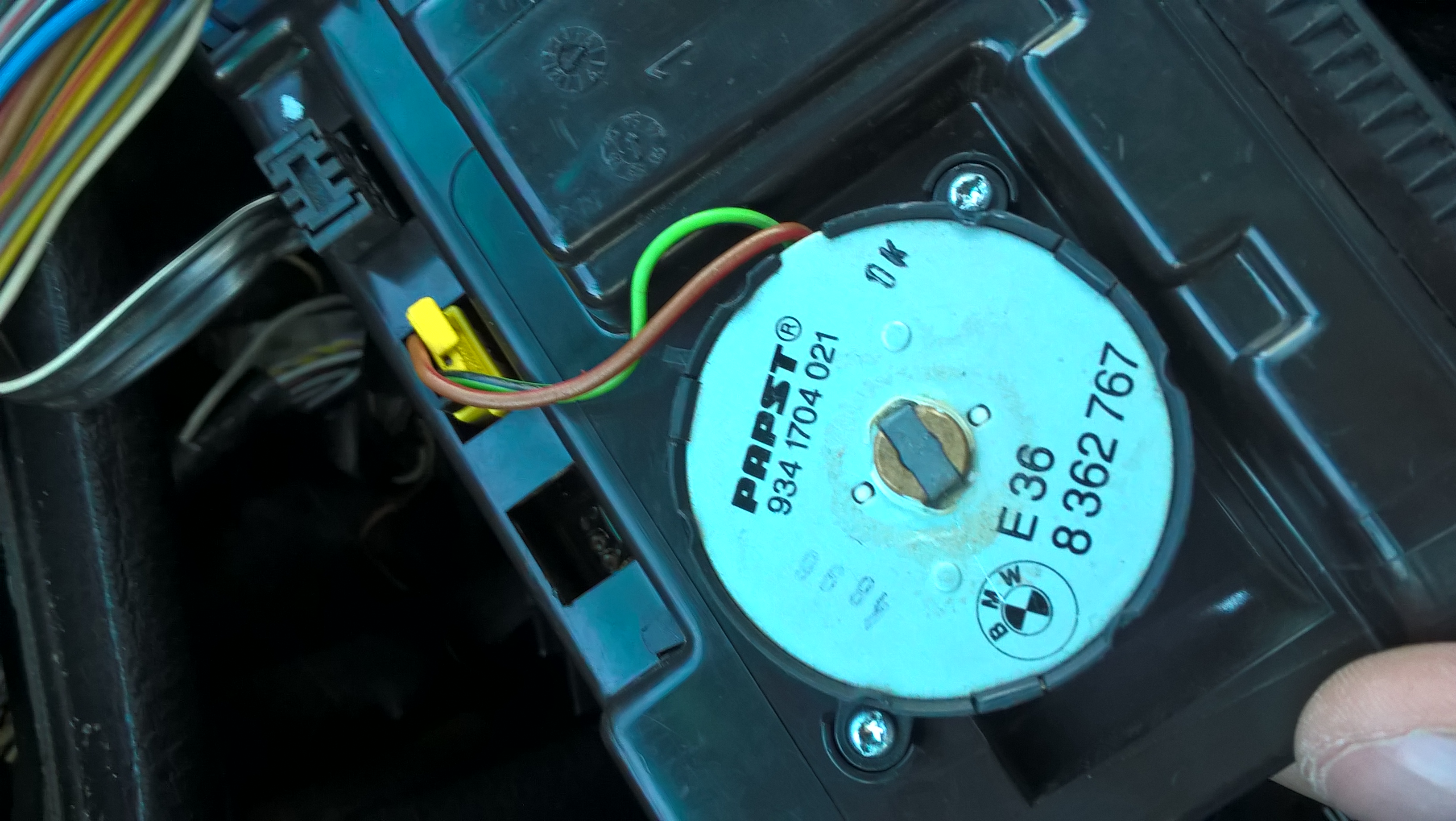

Teraz dopiero miałem chwilę. Wyciągnąłem panel i zauważyłem że wentylatorek, który ma zasysać powietrze z kabiny, nie działa. Nagrzewa się, ale nie pracuje (nie obraca). Może sam czujnik jest dobry, ale przez to, że się nagrzewa i nie dostaje powietrza z zewnątrz (kabiny) to ciągle daje zimnym.
Postaram się go naprawić, bo sama część jest aktualnie nie do dostania, a o zamiennik co kosztuje ~300zł trzeba pytać.

Dokładnie, miernik w dłoń i jak zobaczyłem, że nigdzie przejścia nie ma to pierwsza myśl "k***a układ spalony". Po dokładniejszej analizie stwierdziłem, że jest zimny lut na kabelku od plusa (nie widać od razu jak w przypadku zwykłej cyny, na płytce był z jakimiś dodatkami). Lutownica w dłoń i działa, ale hałasował. Kropelka po kropelce smaru na zwoje i szparę między wirnikiem a cewką i pomogło.
